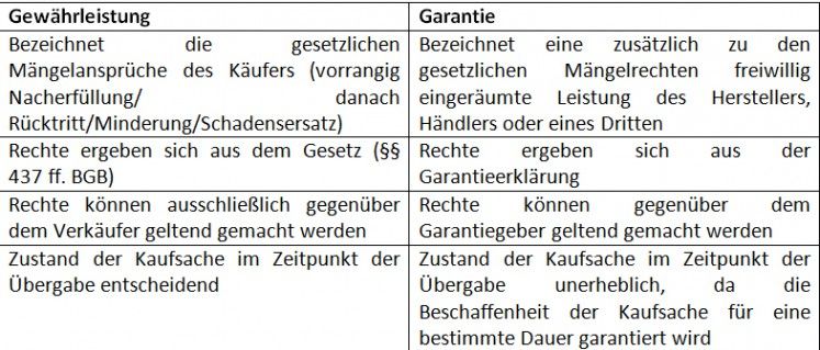

Peritektikum
Entdecker
Schaut mal hier:
https://www.it-recht-kanzlei.de/garantie-gewaehrleistung-unterschiede.html (Deutsches Recht)
...und hier in Kurzform:
Ansonsten können sicher auch die Verbnraucherschutz-Organisationen weiterhelfen.
