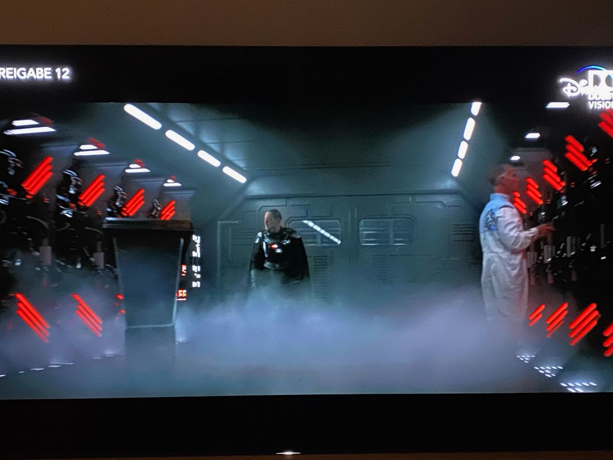

midealm13
Hi,
ich möchte nach dem Update (6.7140) auf meinem 65A1 (letztere Baureihe, Panel) auch ein bisschen was loswerden.
Nach dem Update habe ich das lästige Werksreset-Prozedere durchgeführt, weil ich willkürliche Reboots hatte, teilweise mit bunten Schnee auf dem Bild. Ist ja bekannt das der Werksreset teilweise helfen soll.
Aber einige Probleme bleiben dennoch:
- Der Fernseher macht gelegentliche Hard reboots, also komplett mit Sony/Android Logo usw. Das war mit 6.6575 nicht der Fall. Ich würde sagen im Schnitt passiert dies alle 2 Tage.
- Im Dolby Vision Modus haben die Netflix und Disney+ Apps das Problem, dass in Pause, beim Spulen, beim Anzeige des "Ladebalken" das Bild in ein (ich nenn es jetzt einfach mal so) "Gamma auf Maximum"-Modus wechselt. Da wird dann aus einem bräunlich dunklen Bild plötzlich was grell-blaues daraus. Das war mit 6.6575 definitiv nicht der Fall, ich verwende die Streaming-Apps täglich, somit kann man das recht gut nachvollziehen.
Teilweise wenn die Serie mal kurz nachlädt (oder bei Mikroruckler oder ähnliches), wechselt somit das Bild ständig und produziert somit eine Art flackern - sehr nervtötend.
Ich hab mal zwei Beispielbilder angehängt (auf Disney+ , The Mandalorian, UHD, DV)
- Wifi wirkt stabil, aber irgendwas stimmt mit der Cache/Pufferspeicherverwaltung nicht. Gegen Ende fast jeder Serie, als Beispiel dient hier "Der Mandolarianer" auf Disney+, hängt sich die Wiedergabe auf, oder lädt immer wieder in 5-10 Sekunden Intervall.
en nach. Ich dachte erst es liegt an meiner Internetverbindung, aber auf dem 55XE8096  mit 6.6575 ist alles ok.
Normal vs. Pause
Bild normal beim abspielenBild normal beim abspielen
Bild in Pause, beim Spulen, beim NachladenBild in Pause, beim Spulen, beim Nachladen
