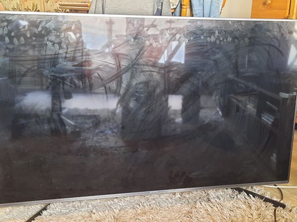

Habe den K50 S35 neu gekauft, funktioniert auch soweit, jedoch verstellen sich die eingestellten Programme fortlaufend und es befinden sich hinter dem anzeigten Programm andere Sendner. Oft finde ich die eingestellten Sender auch nicht mehr trotz neuem Suchlauf. Was kann ich tun? Danke für eine Rückmeldung
