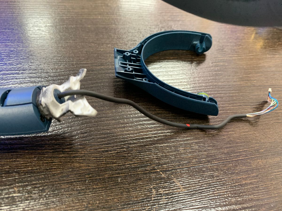

Если кому-то будет интересно, решение следующее.
Разбираются наушники, для этого снимаем амбушюр, который прикреплен к корпусу наушника шестью защелками. Далее становятся доступными 5 винтов, которые выкручиваем и разбираем далее до извлечения остатка поломанной детали, все интуитивно понятно.
Склеиваем на суперклей сломанную деталь. Обмеряем ее и создаем 3D-модель. Печатаем деталь на 3D-принтере.Родная сломанная деталь, рядом с ней напечатанная на 3D-принтере.Родная сломанная деталь, рядом с ней напечатанная на 3D-принтере.
Далее красим всю деталь, или только видимую часть. Заморачиваться подбором краски не стал, дело вкуса.
Примеряем, и собираем в обратном порядке.
В общем все получилось. Если кому интересно, пишите.

Наушники WH-H910N. Отвалился левый наушник, так сломалась деталь, удерживающая его на дуге. Наушникам полтора года. К качеству звука и всей электронной части претензий никаких. Пользовали очень аккуратно. Деталь, которая сломалась, очень хлипкая, пластиковая, спроектирована так, как-будто сознательно заложено слабое место. В сервисе сказали что наушники с механической поломкой ремонту не подлежат, так как SONY не поставляет такие запчасти. Идеальная тема. Стоили они на тот момент 20тр, сейчас немного дешевле. Совсем грустно, получается. Счастливые обладатели WH-H910N, будьте внимательны.
