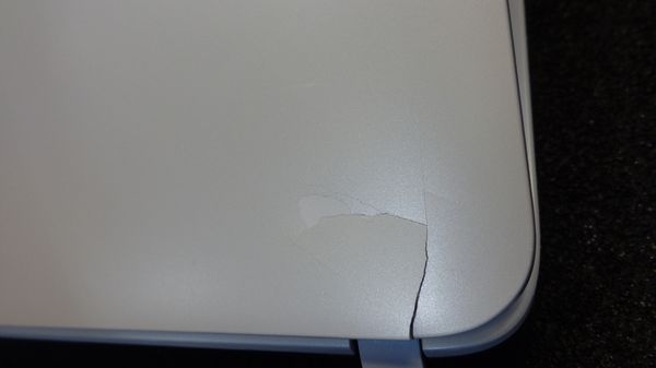

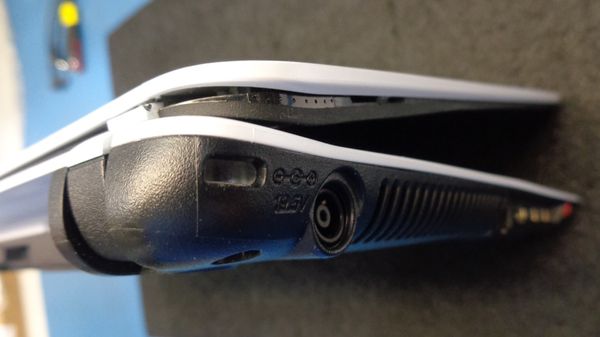

Mein Sony Vaio Fit 14 wurde ebenfalls im September 2013 gekauft. Bei Mir ist die linke Seite beim hochklappen gebrochen.Ich habe das Gerät mittlerweile zu Sony gesendet und den Kostenvoranschlag bekommen.
Komplett zusammen würde alles 431 Euro kosten.
Ich finde es eine Frechheit. Das Gerät war vor dem einschicken nicht so defekt wie jetzt. Ich weiß nicht was Sony mit dem Notebook gemacht hat, aber die Risse auf der Oberseite waren vor dem einsenden nur ganz leicht zu sehen, und der Spalt auf der Seite war vorher definitiv nich ( die angehängte Bilder sind von Sony )
Das Reparaturzentrum meinte nur, das es keine Garanatiefall ist und ich soll mich an customersupport.de@eu.sony.com wenden.
Ich habe die Email gestern an Sony weitergeleitet…
