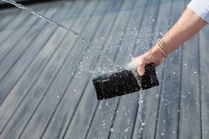

0 – Aucune protection

1 – Protection contre les chutes verticales de gouttes d'eau

2 – Protection contre les chutes de gouttes d'eau jusqu'à 15° de la verticale

3 – Protection contre la pulvérisation d'eau jusqu'à 60° de la verticale

4 – Protection contre les projections d'eau de toutes directions

5 – Protection contre les jets d'eau de toutes directions (buse jusqu'à 6,3 mm)

6 – Protection contre les jets d'eau puissants de toutes directions (buse jusqu'à 12,5 mm)
7 – Protection contre les effets de l'immersion dans l'eau jusqu'à 1 m pendant 30 min
8 – Appareil compatible avec une immersion continue jusqu'à 4 m

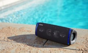

IP67 3.jpgVotre enceinte Sony dispose d'un indice de protection de 67. Cela signifie que vous pouvez emporter votre enceinte à la piscine, en forêt, dans le désert ou partout ailleurs sans crainte de l'abîmer avec du sable, de la poussière, de l'eau ou d'autres liquides. Elle est également résistante au sel pour que vous puissiez également l'emporter avec vous à la plage.
Votre enceinte Sony a été testée et reste opérationnelle même en étant immergée avec précaution pendant 30 minutes dans l'eau jusqu'à une profondeur de 1 m.
Enfin, si votre enceinte se salit, vous pouvez facilement la rincer à l'eau pour la nettoyer.
