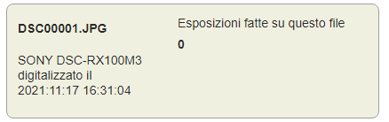

ho provato a togliere la schedina e metterla sul pc ma mi da 0 e mi dice su questo file
leggendo bene le note del programma leggo:
 Funzioneranno SOLO file ORIGINALI JPG (e questo l'ho fatto) o ARW DIRETTAMENTE dalla fotocamera. Qualsiasi software di fotoritocco danneggerà questi dati.

No no, la procedura che hai fatto è corretta.
Solo che mi sa che ha ragione il programmino: 0 scatti.

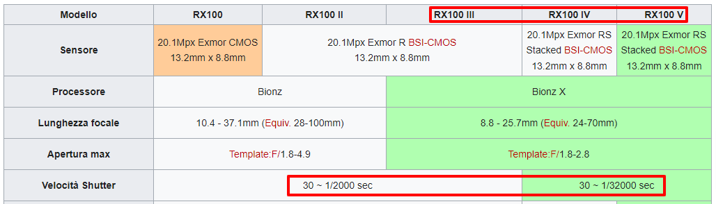

Devo trovare conferma, ma se non sbaglio la RX100iii (e successive) hanno solo otturatore elettronico... quindi scatti dell'otturatore meccanico zero.
Gli scatti con otturatore elettronico è un dato che non avrebbe valore (non c'è usura di niente).
Per conferma dovresti dirci tu se quando scatti senti il rumore dell'otturatore meccanico, o se è solo quello riprodotto dalle casse della camera
Marino.Manolo
Dovrebbe essere stato aggiunto l'Otturatore Elettronico dalla Mark IV compresa.

Avevo notato i modelli supportati alla pagina http://tools.science.si/, potrebbe essere una risposta...
