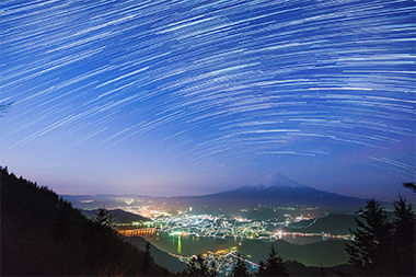

Imagen de estela de estrellas.

Aunque la velocidad de obturación dependerá de la lente utilizada, intenta establecerla alrededor de los ocho segundos. A diferencia de las escenas fijas capturadas con un trípode, las estrellas se mueven de forma constante, aunque a una velocidad reducida. Por tanto, si el obturador se mantiene abierto durante demasiado tiempo, las estrellas aparecerán como líneas en la imagen y será difícil captarlas con más nitidez.

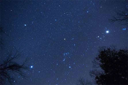

Si disparas con la configuración anterior, podrás capturar las estrellas como se muestra a continuación.
Distancia focal: 19 mm, f-stop: 3,5, velocidad de obturación: 5 segundos.
Parte de la constelación de Orión ampliada en la pantalla de reproducción.
Las estrellas se capturan como puntos de luz.

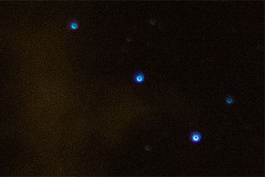

Existen unos filtros suaves a la venta que resultan eficaces para acentuar las estrellas desenfocando cuidadosamente la luz de las estrellas. Con ellos podrás capturar imágenes más amplias de las estrellas, incluso con una lente gran angular.
Fotografía realizada con un filtro suave en la lente.

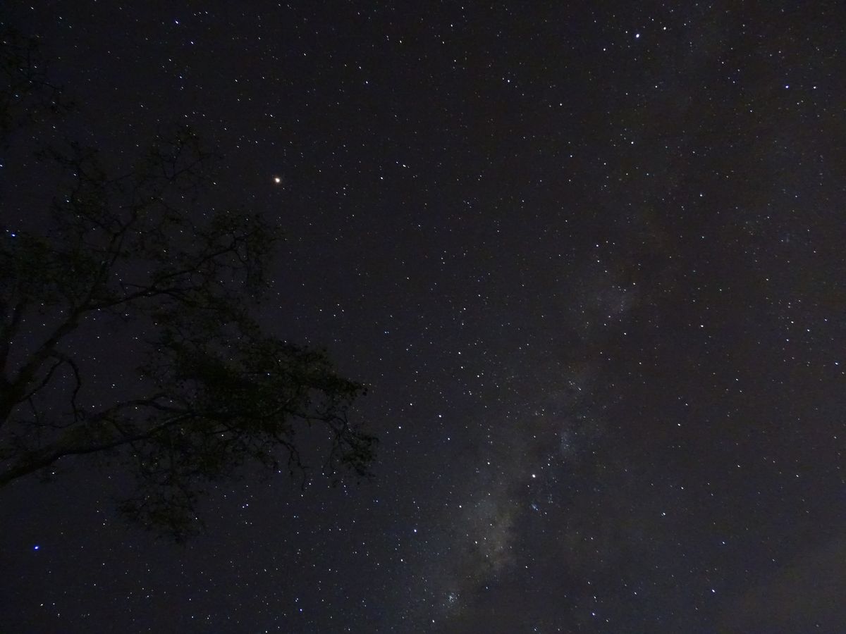

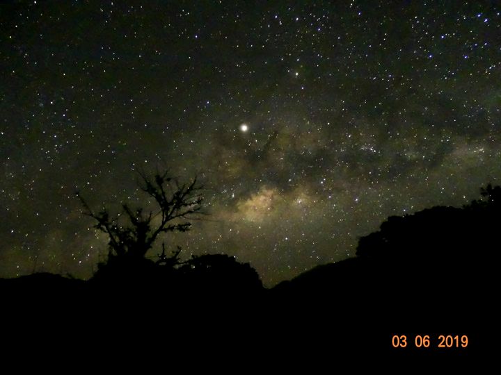

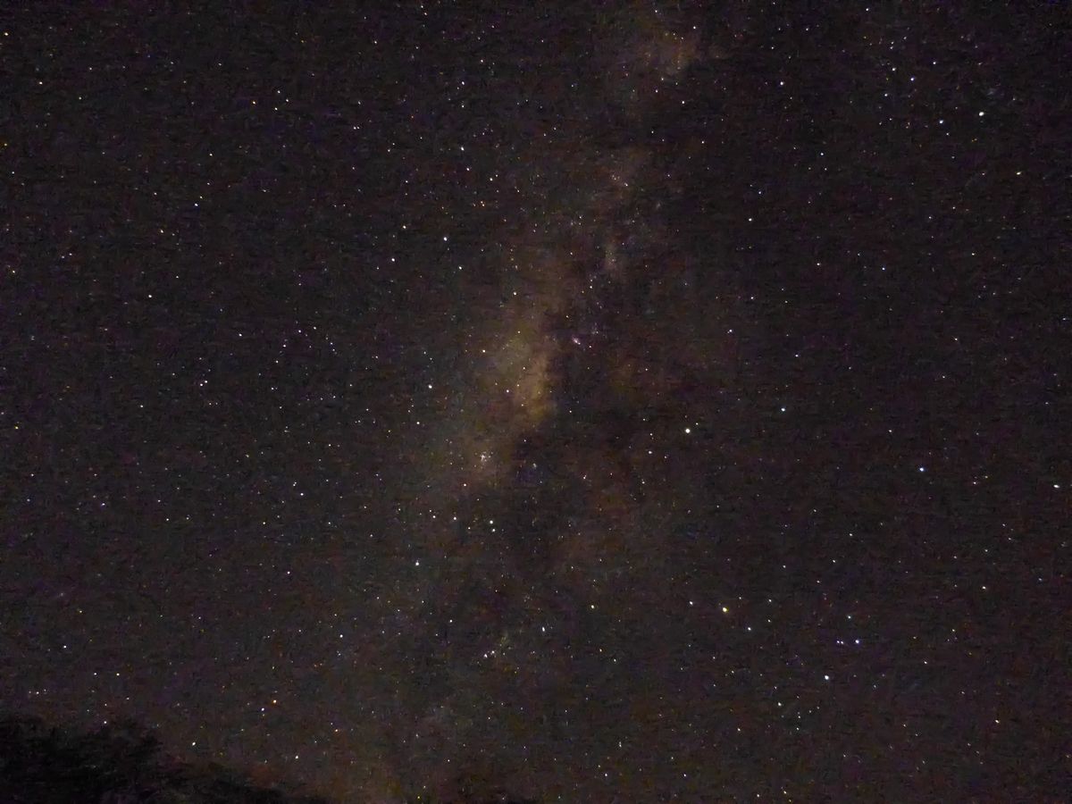

estas fotos de la via lactea  fueron tomadas con una camara cybershot sony hx 350 en colombia, departamento huila, y municipio de pitalito.
entre las 11 pm  y 02 am
