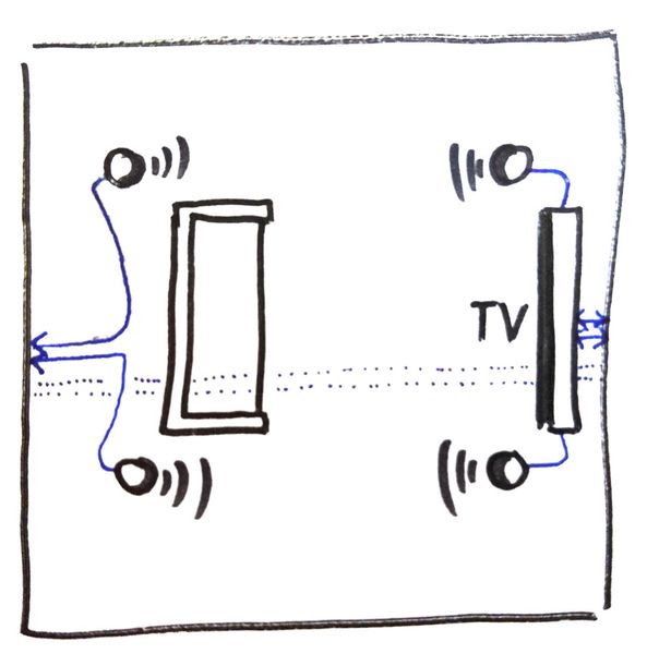

Dann steht nämlich der Player auf dem TV-Board – nähe Wand Osten – die Kabel (hintere 2 Lautsprecher) von dem Player gehen dann eben in diese Wand mit den Anschlüssen (sh. oben) und kommen dann wieder aus der Wand im Westen, direkt aus wieder diesen Anschlüssen (sh. oben) raus und eben in die Lautsprecher "rein". Haut das hin?
Denn sonst müsste ich wieder die Kabel unter dem Wohnzimmer "verlegen" und das fühlt sich natürlich nicht so toll an... Hoffe ich konnte das einigermaßen gut erklären?! :grin: Ansonsten müsste ich nochmal was zeichnen....
lost-in-emotions
Membro
So, anbei die Skizze 🙂
Wäre das so ungefähr machbar?

das ist natürlich möglich. Um den Leitungswiderstand "auszutricksen" lege am Besten hinter der Wand ein dickeres hochwertiges Lautsprecherkabel. Etwa 2 x 2.5 Quadrat. so wie hier:
https://www.amazon.de/Techno®-Germany-5mm²-LAUTSPRECHERKABEL-Polaritätskennzeichnung-50m-2x2-5mm²CCA...
Größer geht immer- kleiner gibts Probleme :wink:
VG René
PS- ich würde Löten bevorzugen, da sind die Drähte großflächig verbunden, bevor die oxidieren. Bei einer Verbindung mit WAGO ist das weniger Sicher.
VG René
