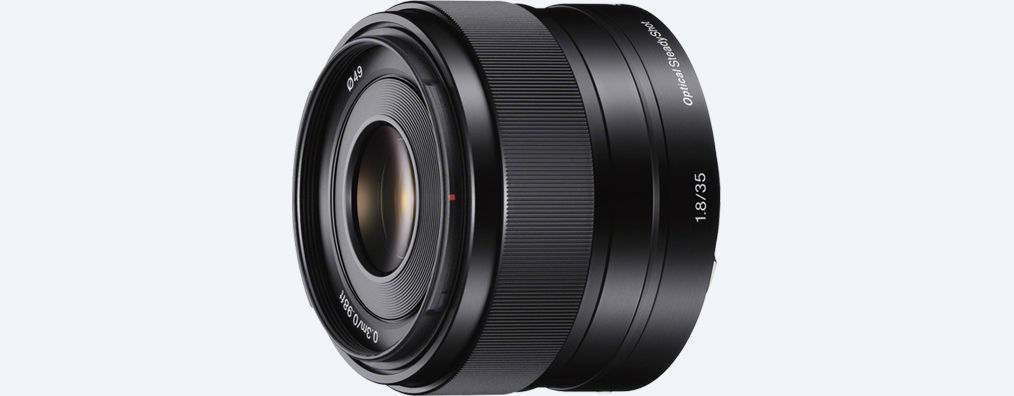

Vatting: E-mount
Formaat: APS-C
Brandpuntsafstand: 35mm
Diafragma: F/1.8
Kleinste diafragma: F22
Diafragmabladen: 7 (afgerond)
Focus intern: JA
Stabilisatie (OSS): JA
Weersbestendig: NEE
Kortste scherpstelafstand: 0,30m
Filtermaat: 49mm
Maximale vergroting: 1:6.6 (0.15x)
Lengte (zonder en met zonnekap): ± 4.5cm en ± 7cm
Gewicht (lens + zonnekap): 154g
Bijzonderheden: komt met een zonnekap (ALC-SH112: petaalvormig), voor- en achterkap voor lens.
Link naar Sony pagina: http://www.sony.be/nl/electronics/cameralenzen/sel​35f18
Adviesprijs (Sony-website): 470 euro

Deze lens werd getest op een Sony A5100.
Sterke punten
  • Veelzijdige prime-lens met een groot (F/1.8) diafragma.
  • Goede bouwkwaliteit, metalen buiten omhulsel en metalen vatting (cameramount) maar ook plastic om gewicht te besparen. Dit kan voor liefhebbers van all-metal lenzen een turn-off zijn.
  • Vloeiende en geruisloze bediening. Interne scherpstelling.
  • Goede scherpte over het grootste deel van diafragmabereik, zowel in het centrum als in de hoeken.
  • Geen veldkromming of merkbare focus-shift.
  • Lens op zijn scherpst tussen F/2.8 en F/5.6, buiten deze range ook zeer goed.
  • Mooie bokeh en achtergrondwaas.
  • Heel goede werking van de beeldstabilisatie.
Minder sterke punten
  • Voor sommige mensen: plastic onderdelen.
  • Soms moeilijk focussen bij objecten dichter dan 0.5m.
  • Redelijk duur (adviesprijs 450 euro) maar wel waar voor je geld!
Korte bespreking
De SEL35F18 is een heel leuke (portret)lens. Ze is iets duurder dan de SEL50F18 maar die hogere prijs vertaalt zich o.a. in gebruikersgemak, heel scherpe foto’s en de veelzijdigheid van de lens. In vergelijking met de 50mm kan je bijvoorbeeld veel dichter bij je te fotograferen object staan. Wat vooral binnenshuis handig is.
De bouw van de lens is die van een typische sony E-mountlens. De lens voelt, ondanks dat het een lichtgewicht is, zeer solide aan. De lens is ook zeer compact (incl. zonnekap 7cm) en met 154g een ideale lens om mee op stap te gaan.
De scherpte van de lens is zeer goed tot excellent. Zowel in het centrum als in de hoeken levert de lens een sterke prestatie. Tussen F/2.8 en F/5.6 bereikt zij haar top prestatie. Maar ook bij F/1.8 kan je heel scherpe foto’s maken.
Het grote diafragma en de ingebouwde beeldstabilisatie (OSS) helpt je om in plaatsen met minder licht toch nog een scherpe foto te nemen zonder dat je per se een statief of rijstzak moet gebruiken.
Dankzij de zeven afgeronde diafragmabladen krijg je een bokeh en blur die heel natuurlijk en zacht zijn. Als je meer dan 100% op je foto inzoomt stel je soms vast dat er wat chromatische aberratie optreedt op de achtergrond. Dit is vooral afhankelijk van de situatie en de settings waarmee je foto’s neemt; bv. met een wijd open diafragma, donkere objecten op een lichte achtergrond, tegenlicht,... (zie afbeelding). De optische vormgeving van de lens beperkt de chromatische en de sferische aberratie wel tot een minimum en verbetert het contrast, zelfs langs de rand, voor heldere en scherpe beelddetails.
Je ziet op de witte achtergrond in het handje wat “groen/magenta fringing”.
De autofocus is super snel en in de meeste situaties zeer accuraat. Zeker als voorwerpen zich op meer dan een halve meter bevinden. Soms heeft de lens moeilijkheden om te focussen op voorwerpen die dichterbij zijn. Voor stilstaande voorwerpen kan je dan overschakelen op de manual focus. De minimum focus is 30cm tot de sensor, wat een zeer typische focusafstand is voor dit type lens.
Als auto-focus niet kan worden gebruikt of op het verkeerde onderwerp is gericht, kan je altijd zelf het heft in handen nemen met DMF.
De scherpstelling gebeurt in de behuizing met een geruisloze en heel soepele motor. De lens verandert dus extern niet van grootte tijdens het scherpstellen.
Kortom
Kortom, de SEL35F18 is een fantastische lens. Ondanks dat zij wat prijzig lijkt, ben ik echt heel tevreden met de aankoop. Ik was al fan van de SEL50f18, maar ik vond na een tijd dat field of view en de angle of view te beperkt was (zie tabel). Voor normale portretfoto’s moet je je met een 50mm lens toch al gauw op enkele meters van je voorwerp opstellen. Dit is met de 35mm meer dan goedgemaakt.
