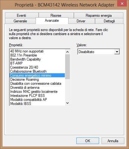

Ho fatto altre prove, ed il punto 2 non è necessario.
Il grosso dei problemi della connessione si risolvono con il punto 3: la proprietà "Consumo energetico minimo" deve essere disattivata:
In questo modo fino ad ora ho una connessione stabile a 54Mbit (non credo il router possa fare di più).
Il punto 1 risolve il problema di disconnessione che avevo avuto anche usando il cavo invece della WiFi.
Spero che possa funzionare anche per gli altri utenti che hanno sperimentato gli stessi problemi.
