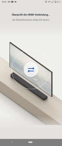

Leider kommt die Bravia Connect App bei dem Bild "Überprüft die HDMI Verbindung" nicht weiter. Keine Fehlermeldung, lediglich eine Suche in Dauerschleife.

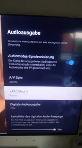

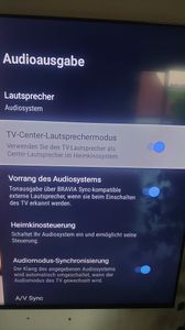

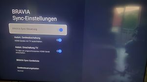

Am Fernseher habe ich vielleicht schon alle Einstellungen versucht:
Bei den Bravia-Sync-Geräten zeigt er natürlich keine Sound Bar an.
