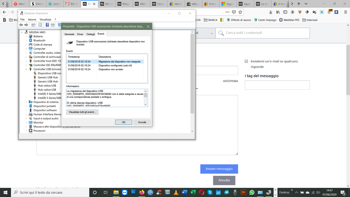

in dispositivi e stampanti dalle impostazioni ho un triangolo giallo di "pericolo" sul dispositivo,
mentre aprendo gestione dispositivi (periferiche) non ci sono trinagoli di pericolo se non su di una periferica USb che sto controllando, allego gli screen:

Nella scheda Eventi che riporto sotto, la decrizione è la seguente, riguardante la fallita migrazione dle dispositivo... credo risalga all'installazione di Windows 10, se questa USB corrisppondesse alla webcam, potrebbe trattarsi dell'errore che sto cercando di risolvere?
La migrazione del dispositivo USB\VID_0000&PID_0002\6&22391823&0&2 non è stata eseguita a causa di una corrispondenza parziale o ambigua.
ID ultima istanza dispositivo: USB\VID_0000&PID_0001\6&3ad23fcd&0&2
GUID classe: {36fc9e60-c465-11cf-8056-444553540000}
Percorso: PCIROOT(0)#PCI(1A00)#USBROOT(0)#USB(1)#USB(2)
Classificazione migrazione: 0xF000FFFFFFFF0100
Presente: false
Stato: 0xC0000719
